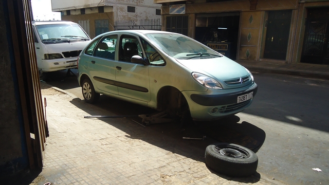

une petite séance d'entretien:
-changement des roulements et de plaquettes de freins avants
-changement du radiateur
-changement du compresseur clim
j'ai enfin trouvé les conduits d'air de clim, j'ai trouvé 2, il ne me manque qu'un
ancien compresseur
nouveau compresseur
nouveau radiateur:
une photo bonus: une pauvre GT brûlée chez un tôlier

j'ai acheté 2 à 550dhs, le troisième est HS, il ne me l'a pas facturé, celui entre le compresseur et le radiateur, et celui entre le compresseur et le filtre, il me faut un autre entre le radiateur, le troisième, il me l'a donné gratos puisqu'il est HS, il est plié d'un coté, si je ne trouve pas un identique, je pense que je vais le bricoler avec le mien qui est cassé d'un autre côté, il relie entre le radiateur et le détendeur.

bon.... je remonte mon topic par la réparation de ma clim.
enfin, après plusieurs tentatives, elle marche très bien.
j'ai changé la tuyauterie que j'avais bricolé de nouveau par une nouvelle tuyauterie, et du coup, je me suis retrouvé obligé de changer le compresseur que j'avais acheté puisque les raccords de cette tuyauterie ne sont pas les mêmes. heureusement, j'ai pas trouvé de problème avec le mec qui me l'avait vendu, il me l'a changé sans aucun soucis.
aujourd'hui, je l'ai passée par le détecteur de fuites, aucune incidence à signaler hamdoulillah, j'ai chargé le gaz, et j'ai changé le filtre, ça marche nickel, mieux même qu'avant :super:
