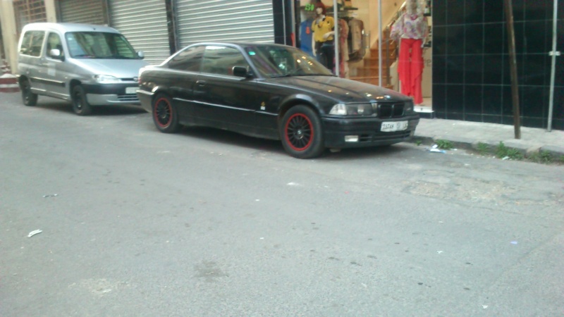

Message par Ali-E36 Mar 26 Mar - 12:44
:drive: [img][Ali-E36] BMW e36 318 IS  140 Ch - Page 2 Dsc_0110[/img]
Ali-E36
Ali-E36
Messages : 106
Date d'inscription : 27/02/2013
Voiture(s) : BMW 318IS
[Ali-E36] BMW e36 318 IS  140 Ch - Page 2 Empty Re: [Ali-E36] BMW e36 318 IS 140 Ch
Message par Ali-E36 Mar 26 Mar - 12:49
[img][Ali-E36] BMW e36 318 IS  140 Ch - Page 2 Dsc_0112[/img]
Ali-E36
Ali-E36
Messages : 106
finalement qq photos :rouge:

Message par vintagewall Mar 26 Mar - 13:35
tres belle jdr le look :super:

Message par Ali-E36 Mar 26 Mar - 13:41
thx mec
deja elle se repose depuis un px pres 10 jours en attendant le salaire pour voir le mecano
sinn le lavage assuré par la plui

Message par oussa1996 Mar 26 Mar - 13:57
Très beau look :super: encore plus avec la calandre noir
Message par Ali-E36 Mar 26 Mar - 14:02
j vien d lapeindr en noir avec une bombe silence
c etait en rouge :joint:
en tt cas Thx bro
Sinon des idées pour des modifs ?? !! [Ali-E36] BMW e36 318 IS  140 Ch - Page 2 1452367296
